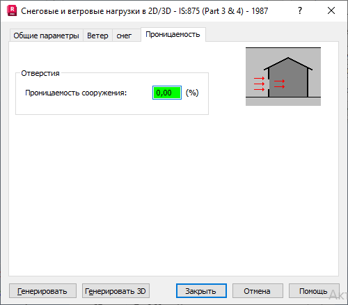

Проницаемость
При переходе в диалоговом окне Снеговые/ветровые нагрузки на вкладку Проницаемость открывается следующее диалоговое окно.
В нем можно определить проницаемость стен конструкции. Проницаемость стен оказывает влияние на значение коэффициентов внутреннего давления внутри конструкции (Cpi).
