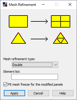

После выбора команды на экране появится диалоговое окно "Сгущение сетки".
Использование параметра "Сгущение" повышает частоту сетки конечных элементов в области, заданной пользователем. Имеющаяся сетка конечных элементов будет разделена на меньшие треугольные или четырехугольные элементы, в зависимости от назначенных параметров. Можно улучшить сетку конечных элементов, указывая следующие данные:
Тип сгущения
простое - стороны конечных элементов не дробятся;
двойное – каждая сторона конечного элемента будет разделена на две части (это опция по умолчанию);
тройное - каждая сторона конечного элемента будет разделена на три части.
- Список элементов содержит такие элементы, для которых сетка должна быть более густой:
- Заморозить сетку КЭ для измененных панелей
- При выборе этой опции сетка КЭ будет заморожена после выполнения операции сгущения сетки на выделенных панелях. Это означает, что сетка не будет меняться в течение подготовки конструкции к вычислениям (при создании расчетной модели конструкции).
- Если снять этот флажок, программа будет использовать при создании сетки параметры, заданные в диалоговом окне "Параметры сетки". Если опция не выбрана, то в процессе подготовки конструкции к расчету сетка КЭ может быть изменена на плите, где сетка сгущалась.
Чтобы сгустить сетку элементов следует:
- выбрать тип сгущения (простое, двойное, тройное);
- выбрать конечные элементы, которые должны быть улучшены;
- включить или выключить опцию Заморозить сетку КЭ;
- Нажмите кнопку "Применить".
