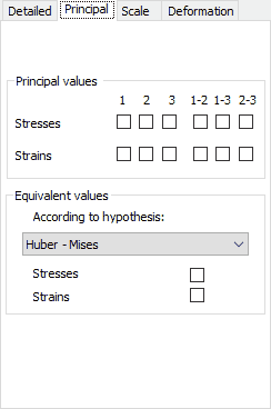

При переходе на вкладку "Главная" в диалоговом окне Карты для 3D-тела будут такие опции.
Здесь можно выбрать напряжения и усилия для представления. Только один результат может быть выбран на всех вкладках.
Согласно выбранной гипотезе будут представлены приведенные значения. В настоящее время доступны следующие гипотезы:
