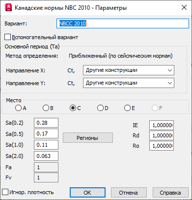

Параметры упрощенного сейсмического расчета по методу эквивалентной боковой силы зависят от сейсмических норм и метода определения значений основных периодов в диалоговом окне Сейсмический расчет.
Основной период (Ta) зависит от типа конструкции и приведенной высоты (hn). Он рассчитывается согласно пункту 4.1.8.11.3.

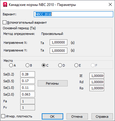

При использовании точного метода ожидается, что основной период (Ta) будет следовать из результатов модального расчета, но фактически он проверяется на соответствие предельным значениям, указанным в нормах проектирования в пункте 4.1.8.11.3.(d). Пределы основного периода (Ta) зависят от типа конструкции и от результатов, полученных по приблизительным формулам.

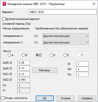

Параметры норм
Параметры норм для сейсмического расчета в соответствии с NBC 2010 определяются следующим образом:
Классификация местностей для грунта (A, B, C, D, E, F) соответствует таблице 4.1.8.4.А.
Коэффициенты (Sa(0,2), Sa(0,5), Sa(1,0), Sa(2,0), Fa и Fv) зависят от выбранной области и соответствуют таблице C-2.
Отображаемые значения коэффициентов зависят от выбранных области и местности. Эти значения можно изменить вручную или путем нажатия кнопки «Область» для изменения области и местности.
IE (коэффициент надежности по уровню ответственности) соответствует таблице 4.1.8.5.
Параметры Rd (связанный с пластичностью коэффициент эквивалентной боковой силы в основании конструкции) и Ro (связанный с избыточным сопротивлением коэффициент эквивалентной боковой силы в основании конструкции) соответствуют данным в таблице 4.1.8.9.
Во всех случаях, если следующее условие (4.1.8.7.1.(a)) не выполняется, боковая сейсмическая сила равна нулю:
IEFaSa(0,2) < 0,35.
Основная поперечная сила (V)
Основная поперечная сила (V) рассчитывается по следующей формуле:
V = S(Ta) * Mv * Ie * W / (Rd * Ro)
Значения Fa и Fv приведены в таблицах 4.1.8.4 B и C.
Игнорировать плотность
Исключается плотность элемента конструкции (ρ = 0) при расчете эффективной сейсмической нагрузки, применяемой к этажам модели конструкции во время расчета.
