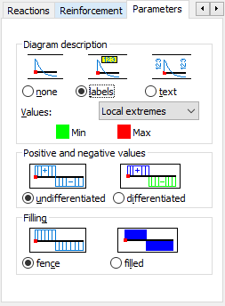

При переходе на вкладку "Параметры" диалоговое окно Эпюры для стержней будет выглядеть так:
В данном окне можно выбрать метод представления эпюр:
- Поле Описание эпюры позволяет выбрать вид описания значений, представленных на эпюре:
- нет – при выборе этой опции описания величин, доступных в диалоговом окне Эпюры, на графиках этих величин будут отсутствовать;
- метки - при выборе этой опции описания величин, доступных в диалоговом окне Эпюры, будут показаны на графиках этих величин в виде меток. Метки расположены в выбранных точках стержней на небольшом расстоянии от графиков;
- текст – при выборе этой опции описания величин, доступных в диалоговом окне Эпюры, будут показаны на графиках этих величин в виде текстов. Тексты описания располагаются перпендикулярно стержню.
- Для двух опций (метки и текст) программа предоставляет поле выбора Величины, которое позволяет установить число цифр в записи показываемых величин. Доступны следующие опции:
- Все - описания располагаются в начале и конце каждого элемента, а также в точках максимального и минимального значений;
- локальные экстремумы – описания располагаются на стержне только в точках максимального и минимального значений;
- глобальные экстремумы – показываются только максимальное и минимальное значения, которые являются экстремальными значениями для всей конструкции.
- В нижней части поля «Описание эпюры» есть параметры «Макс.» и «Мин.», которые позволяют выбрать цвет меток и задать описание максимальных и минимальных значений на эпюре. Цвет также можно выбрать в диалоговом окне «Настройки», выбрав вкладку «Настройка рабочего стола» > «изображение плит» > «минимальное значение» > «максимальное значение».
- В поле "Полож. и отриц. значение" можно определить положительные и отрицательные значения отображаемых величин, которые на диаграммах различаются по цвету.
- Не дифференцированы -при выборе этой опции положительные и отрицательные значения величин, выбранных в диалоговом окне Эпюры, на эпюрах не будут различаться по цвету;
- Дифференцированы - при выборе этой опции положительные и отрицательные значения величин, выбранных в диалоговом окне Эпюры, на эпюрах будут различаться по цвету.
- Заливка определяется заливка эпюры:
- штриховка - при выборе этой опции в диалоговом окне Эпюры представляемые эпюры будут заштрихованы. На каждом расчетном шаге диаграммы присутствуют ординаты.
- При выборе этой опции эпюры будут залиты выбранным цветом.
