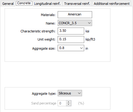

После открытия диалогового окна Параметры расчета и выбора вкладки «Бетон» на экране появится следующее окно.
Прим.: Содержимое этого окна зависит от выбранных железобетонных норм. Для других норм внешний вид этого окна может отличаться от показанного выше.
Это диалоговое окно используется, чтобы настроить параметры бетона для расчета элемента железобетонной конструкции.
В верхней части окна отображается используемая база данных материалов. При нажатии кнопки (...) появляется диалоговое окно «Рабочие настройки» с открытой вкладкой Материалы. Здесь можно выбрать новую базу данных материалов.
Показанное выше диалоговое окно также позволяет настраивать параметры бетона, которые связаны с выбранной базой данных материалов.
Кроме того, для норм ACI 318-14, если выбран параметр Легкий бетон, можно задать коэффициент изменения λ. Он используется для отражения преобразованных механических свойств легкого бетона относительно обычного бетона с такой же прочностью при сжатии.
Для Еврокода 2, можно также выбрать отношение между напряжением и деформацией, используемое в расчетах.
