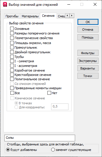

В диалоговом окне Выбор значений для стержней перейдите на вкладку «Сечения», чтобы указать данные сечений стержней для представления.
В этом диалоговом окне можно выбрать следующие данные по сечениям стержней:
- основное — отображение основных данных, касающихся сечений стержней.
- размеры поперечного сечения — отображение данных о поперечных размерах сечений стержней.
- геометрические свойства — отображение данных о геометрических свойствах сечений стержней.
- площадь окраски, масса — отображение данных, касающихся площади окраски сечений стержней;
- упругое основание;
- прямоугольник - позволяет представить данные о сечениях прямоугольной формы;
- двойной прямоугольник;
- трубы - позволяет представить данные о трубах;
- L-симметрия - позволяет представить данные, касающиеся симметричных L-образных сечений;
- L-симметрия - позволяет представить данные, касающиеся асимметричных L-образных сечений;
- коробчатое сечение - позволяет представить данные, касающиеся коробчатых поперечных сечений;
- поперечное сечение;
- коническое сечение — отображение данных, относящихся к стержням с коническим сечением на протяжении всей длины.
