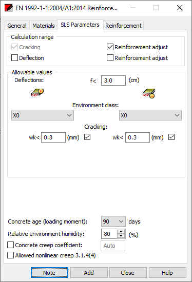

Диапазон расчета
Задание диапазона расчетов в рамках предельного состояния 2 группы при проектировании железобетонных плит.
  • Трещинообразование. Расчет ширины растрескивания
  • Корректировка армирования (трещиностойкость). Автоматическая корректировка ширины растрескивания путем увеличения площади армирования.
  • Прогиб. Расчеты прогиба железобетонных плит с учетом трещинообразования.
  • Корректировка армирования (при деформации). Автоматическая корректировка деформации путем увеличения площади армирования.
Допустимые значения
Можно определить допустимые значения ширины растрескивания и/или деформации. Если эти значения превышены, результаты таблицы сообщают соответствующую информацию.
Ширина растрескивания определяется двумя способами (отдельно для верхней и нижней области).
  • Выберите класс среды ширины растрескивания в соответствии с нормами армирования.
  • Введите значение ширины растрескивания. Изменение типа окружающей среды не влияет на принятое значение ширины растрескивания.
Если выбран параметр Корректировка армирования, заданные значения также являются предельными значениями. Для того чтобы вычислить площадь армирования, она увеличивается для этих значений.
Дополнительные параметры
Можно также определить отношение переменной нагрузки к долгосрочной нагрузке.
  • Переменные нагрузки могут быть разделены на краткосрочные и долгосрочные нагрузки. Коэффициент долгосрочной переменной нагрузки, заданный в отношении нагрузок, используется для разделения переменных нагрузок на краткосрочную и долгосрочную части с помощью следующих формул.
    Переменная нагрузка = (1 - с) * переменную нагрузку + с * переменную нагрузку = краткосрочная нагрузка + долгосрочная нагрузка
    где с представляет собой коэффициент участия долгосрочной нагрузки в переменной нагрузке.
Пользователь может также выбирать:
  • Возраст бетона (в момент нагрузки) используется при расчете модуля упругости бетона.
  • Можно также указать значение параметра Относительная влажность среды.
  • Коэффициент ползучести бетона: значение коэффициента ползучести бетона может быть выбрано автоматически в соответствии с требованиями норм армирования после определения срока службы бетона в момент нагружения.

Диалоговое окно может содержать дополнительные специальные параметры ж/б норм, такие как:
  • Американские нормы: продолжительность долгосрочной нагрузки, действующей на конструкцию, х коэффициент.
  • Британские нормы: возраст бетона (BS 8110, часть 7.2), коэффициент ползучести бетона, (fi соответствует рис. 7.1, BS 8110), относительная влажность (рис. 7.1, BS 8110).
  • Польские нормы: срок службы бетона, коэффициент пластичности бетона.
  • Eurocode 2: допустимая нелинейная ползучесть, согласно норме EN 1992-1-1:2004 AC:2008 с учетом всех национальных приложений [п. 3.1.4 (4)].
