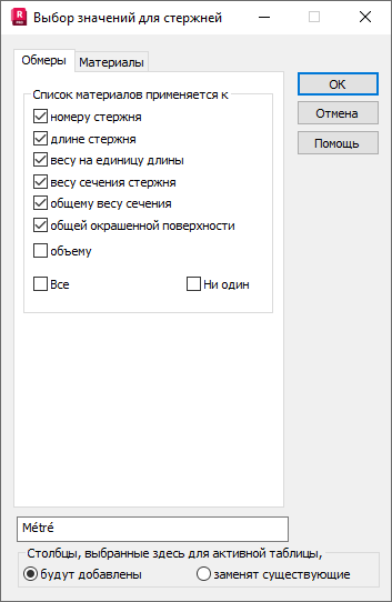

Когда в диалоговом окне Выборка величин для стержней выбирается вкладка "Обзор" величин, на экране появляется показанное ниже диалоговое окно.
В "Список материалов применяемых к", можно выбрать следующие параметры:
- Номер стержня — добавление столбца, в котором указывается число стержней заданного сечения и заданной длины. В нижней части таблицы отображается общее число стержней заданного сечения.
- Длина стержня — добавление столбца для указания полной длины стержня. В нижней части таблицы отображается общая длина стержней заданного сечения.
- Вес на единицу длины - добавление столбца для веса на единицу длины.
- Вес сечения стержня — добавление столбца для веса стержней по сечениям. В верхней части таблицы отображается вес сечения заданной длины и заданного поперечного сечения. В нижней части таблицы отображается общая длина стержней данного сечения.
- Общий вес сечения — добавление столбца для общего веса сечений стержней. В верхней части столбца отображается общий вес сечений стержней заданной длины и заданного поперечного сечения. В нижней части таблицы отображается общая длина стержней заданного сечения.
- Общая Окраска поверхности - добавление столбца для окраски всей поверхности. В этой колонке, в нижней части таблицы, будет показана полная окрашенная поверхность стержня заданного сечения.
Также можно получить сведения относительно объема сечения.
