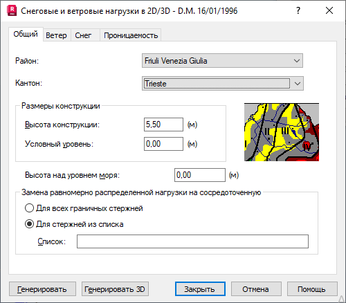

При переходе в диалоговом окне Снеговые/ветровые нагрузки на вкладку Общие отображается следующее диалоговое окно:
Данное диалоговое окно содержит основные опции, требуемые согласно выбранным в модуле Рабочие настройки национальным нормам. При выборе параметра, в правом верхнем углу диалогового окна отображается соответствующая ему диаграмма.
Это диалоговое окно разделено на несколько полей с определенными группами опций. В верхней части диалогового окна расположены следующие опции:
В поле Замена равномерно-распределенной нагрузки узловой расположены следующие опции:
