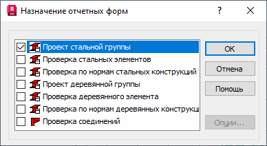

Диалоговое окно Оформление пояснительной записки формирует содержание пояснительных записок. Можно также включать отчетные формы в комбинированный вывод на печать (Компоновка вывода на печать). Для того, чтобы открыть это диалоговое окно, выбирают команду меню Инструменты > Оформление пояснительной записки
Список допустимых отчетных форм расположен в левой части диалогового окна.
Для открытия нового диалогового окна для выбора части пояснительной записки, которую нужно распечатать необходимо выбрать имя пояснительной записки и нажать Опции.
Когда пояснительная записка выбрана (), она добавляется в вкладку Захват экрана в диалоговом окне Компоновка вывода на печать. Отчет будет тогда оформлен как часть определенного пользователем файла вывода на печать.
