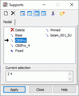

Опция позволяет определять опоры конструкции. Опция доступна:
- в меню при выборе команды Геометрия > Опоры;
- при нажатии кнопки
- на видовом экране Опоры.
Диалоговое окно состоит из трех основных частей:
- В верхней части диалогового окна имеется несколько иконок;
- В средней части расположен список активных опор. Число доступных параметров зависит от типа конструкции.
- В нижней части диалогового окна располагается поле текущего выбора и стандартные кнопки.
В верхней части диалогового окна расположены иконки:
- определяет новый тип опоры (Назначение новой опоры);
- удаляет выбранный тип опоры из активного списка;
и
- отображают список активных опор в виде больших значков, маленьких значков, короткого списка или длинного списка;
- удаляет из активного списка все типы опор, которые не будут использоваться в создаваемой конструкции;
: открытие диалогового окна Управление метками.
= - открывает диалоговое окно Управление метками.
