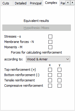

В диалоговом окне Разрезы плит выберите вкладку «Комплексные» для вывода на экран следующих параметров.
Можно выбрать следующие величины для представления.
Кнопка «Гипотеза» для выбора гипотезы, согласно которой просчитываются приведенные величины, в данный момент недоступна. Комплексные результаты для плит и оболочек определены только согласно гипотезе фон Мизеса.
В нижней части диалогового окна можно выбрать метод расчета армирования (Wood & Armer, нормы NEN) и величин Mxx и Myy, определяемых в процессе расчета армирования для конструкций типа плиты и оболочки.
