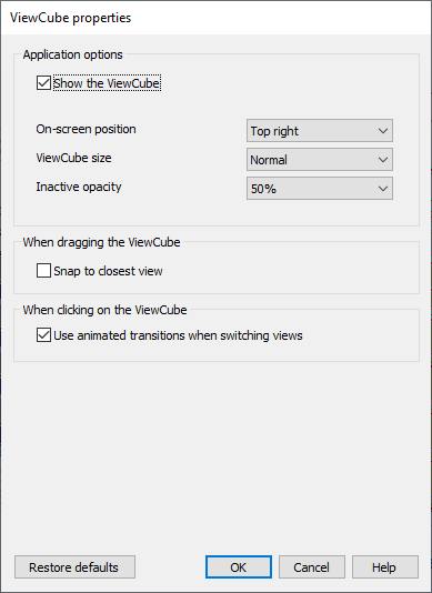

Эта опция позволяет указывать настройки внешнего вида ViewCube. Она доступна при выборе команды меню Вид > ViewCube. Свойства.
С помощью опций приложения можно:
- показать или скрыть Viewcube, используя опцию Показать ViewCube;
- указать положение ViewCube на экране. Можно настроить следующие положения:
- правый верхний угол;
- левый верхний угол;
- указать размер ViewCube; можно выбрать одну из следующих опций:
- большой;
- нормальный;
- маленький;
- указать уровень неактивной непрозрачности ViewCube; можно выбрать одну из следующих величин:
- 100% (полная непрозрачность);
- 75 %
- 50 %
- 25 %
- 0% (не видим).
В диалоговом окне можно также выбирать следующие опции:
- Привязать к замкнутому виду – если выбрана эта опция, то при перетаскивании ViewCube, точка обзора привязывается автоматически к одной из фиксированных видов, когда она расположена близко от одного из фиксированных видов. Когда эта опция не выбрана, то можно поворачивать модель в различных направлениях
- Использовать анимационные переходы при переключении видов – если выбрана эта опция, то при щелчке на ViewCube можно наблюдать анимацию. Если эта опция не выбрана, то можно переключать расположение вида без анимации.
Прим.: При переключении видов направление осей на видах остается то же. Это означает, что после прокрутки или поворота ViewCube система осей показывается правильно.
ViewCube не активен на вкладке "План" после выбора типа конструкции для Building Design (плоскость XY блокируется).
