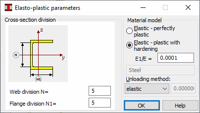

Упруго- пластичные характеристики (Сечения)
Опция, представленная в диалоговом окне ниже, позволяет определить параметры упруго-пластического расчета стержня с выбранным сечением. Диалоговое окно открывается при нажатии кнопки "Упруго-пластический расчет", расположенной на вкладках "Стандартное" и "Пользователь" в диалоговом окне Новое сечение. В текущей версии Robot, упруго-пластический расчет осуществляется только для стальных стержней.
Пользователь может разделить сечение выбранного типа на зоны (например, I- сечение). Характер деления зависит от типа сечения. Деление обычно определяется числом делений по длине полок и стенки. Для стандартных сечений деление по толщине стенки не производится.
Правая часть диалогового окна содержит информацию о материале рассматриваемого стержня. В текущей версии программы доступны следующие типы материалов: упруго-идеально-пластический и упруго- пластический с упрочнением. Графики напряжение-деформация для перечисленных типов материалов показаны на представленных ниже рисунках. Значение предела упругости материала содержится в базе данных материалов.
Модель материала: упруго-идеально-пластический
Модель материала: упруго-пластический с упрочнением
Если установлена модель упруго-эластичныя с уплотнением, становится доступным поле E/E1, в котором можно ввести значение параметра уплотнения пластика. Этот параметр задается как показатель значения жесткости материала (модуль Young E) в диапазон упругости и жесткости пластика (линейные модели материала допускаются).
Прим.: При определении геометрических дефектов стержень может быть дополнительно разделен на расчетные элементы. Опция, используемая для этого деления, располагается на вкладке Модель конструкции в диалоговом окне "Тип расчета".
В нижней части диалогового окна имеется список, в котором пользователь может выбрать один из перечисленных вариантов разгрузки:
