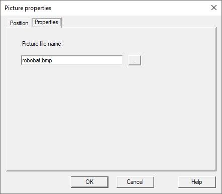

Диалоговое окно "Свойства вида", представленное ниже, позволяет определить параметры чертежа. Диалоговое окно открывается по нажатию (после выбора чертежа):
Диалоговое окно состоит из двух вкладок: "Положение" и "Свойства". На вкладке "Положение" содержатся те же параметры, что и на аналогичной вкладке диалогового окна Свойства текста. Кроме того, есть возможность определить размер вида и указать, что значения должны быть независимыми от формата листа (в конфигурации по умолчанию, все значения пересчитываются пропорционально при использовании модуля печати программы Robot, если формат листа изменен).
Вкладка "Свойства", показанная на рисунке выше, позволяет Вам выбирать файл, содержащий необходимый чертеж (допустимы два формата файла: *.bmp и *wmf).
