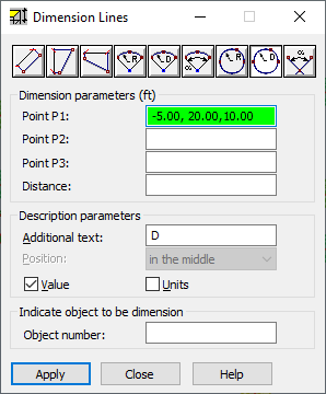

Опция позволяет определить размерные линии конструкции. Диалоговое окно Размерные Линии можно открыть одним из следующих способов
Если опция вызвана, на экране появляется показанное ниже диалоговое окно. В верхней части диалогового окна имеются опции, позволяющие выбрать размерные линии.

В нижней части диалогового окна располагается поле редактирования Номер объекта; В это поле можно ввести номер того объекта, для которого должны быть указаны размеры. Для этого объекта будут построены размерные линии.
Как только выбраны опции Тип линии (см. выше) и Описание параметров (Дополнительный Текст, Позиция, Значение и Единицы), можно приступать к назначению размерных линий объектов конструкции. Для этого можно использовать один из следующих путей:
