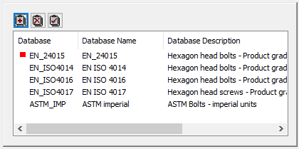

  1. Выберите Инструменты  Рабочие настройки  Базы данных.
    Откроется диалоговое окно "Рабочие настройки".
  2. Выберите Болты или Анкерные болты на панели слева в диалоговом окне «Рабочие настройки».
Текущие базы данных болтов перечислены в диалоговом окне. Для организации списка используются следующие инструменты:
- добавление новой базы данных болтов;
- удаление выбранной базы данных;
- установка текущей базы данных по умолчанию.
