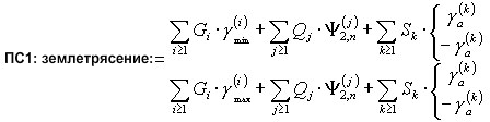

ПС1: формула Землетрясения состоит из статической, динамической и сейсмические нагрузки (случайной нагрузке присвоен 0, чтобы игнорировать в данном сочетании). Для получения списка стандартных компонентов или описания технических условий, применяется следующее.
Полное представление формулы для данного сочетания выполняется следующим образом.
