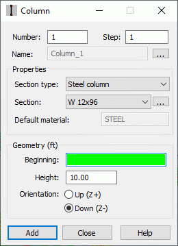

Диалоговое окно «Колонна» можно открыть двумя способами.
Этот параметр используется для создания колонн в конструкции с указанием следующих параметров:
В поле «Имя» указано имя, которое соответствует синтаксису, выбранному в диалоговом окне Имена стержней/объектов. По умолчанию синтаксис имени колонны определяется с помощью следующих переменных: %t_%n и %t_%s, где:
%t — имя типа стержня;
%n — имя объекта;
%s — имя сечения.
Если нажать кнопку , расположенную справа от поля «Имя», открывается диалоговое окно «Имена стержней и объектов», которое позволяет задавать синтаксис нового имени стержня.
Ниже может быть дана следующая информация о свойствах колонны:
материал по умолчанию (это поле не доступно; оно показывает материал, заданный для выбранного сечения колонны).
Прим.: Чтобы определить новое сечение, щелкните значок рядом с полем «Сечение».
В нижней части диалогового окна находятся опции для задания геометрии колонны конструкции:
