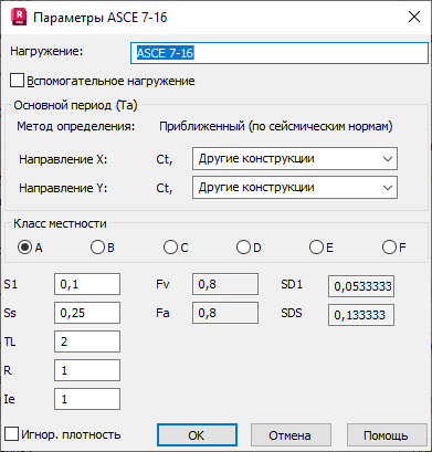

Параметры упрощенного сейсмического расчета по методу эквивалентной боковой силы зависят от сейсмических норм и метода определения значений основных периодов в диалоговом окне Сейсмический расчет.
Рабочие настройки
Нормы проектирования.
Типы расчета.
Откроется диалоговое окно «Типы расчета».
Откроется диалоговое окно «Описание нового нагружения».
Откроется диалоговое окно «Сейсмический расчет».
Откроется диалоговое окно «Параметры».
Основной период Та рассчитывается по формуле 4.6:
Ta = Ct * hn x

По этому методу рассчитывается точное значение направлений Х и Y. Если в диалоговом окне Сейсмический расчет отключить параметр «Периоды с максимальным участием массы», то становится активна первая форма в направлении, где активно большее количество масс. Если этот параметр включен, будет активен один из режимов, больше всего подходящий по ограничениям и большинству значений массы. Максимальный период рассчитывается по формуле:

(A, B, C, D, E или F) определяется в зависимости от характеристик грунтов данной местности в соответствии с главой 20 ASCE 7.
Как указано в разделе 1613.3.1 ASCE 7-10, показано на рисунках с 1613.3.1(1) по 1613.3.1(6), или в разделе 11.4.4 ASCE 7-16:
