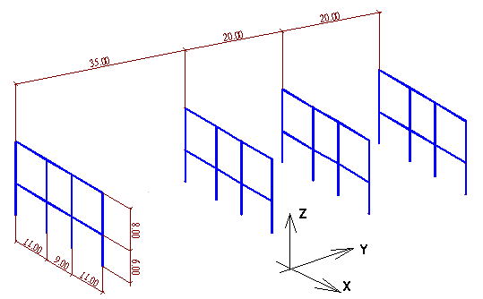

На следующих рисунках показаны примеры использования диалогового окна Геометрическое изменение нумерации при изменении нумерации узлов/стержней.

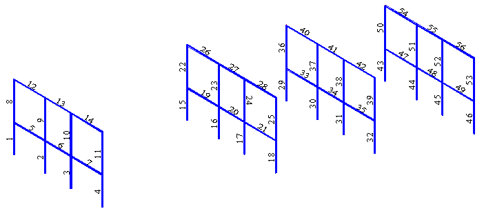

Геометрия конструкции.
Начальная нумерация узлов.
Начальная нумерация стержней.

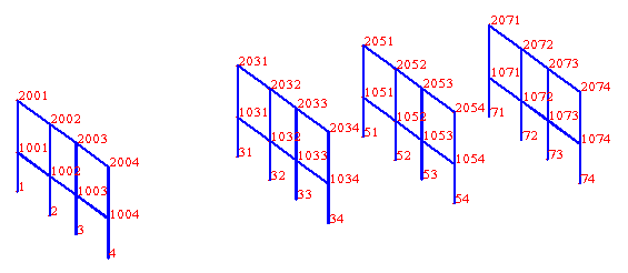

Пример 1.
Изменение нумерации узлов
Параметры:
На следующем рисунке показаны результаты использования изменения геометрической нумерации узла.

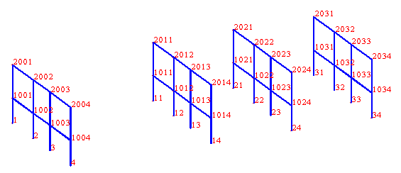

Пример 2.
Параметры:

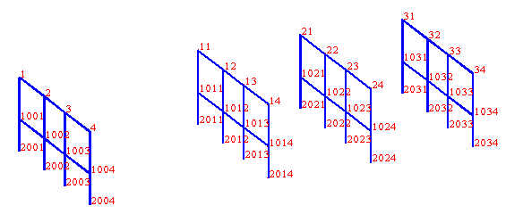

Пример 3
Параметры:

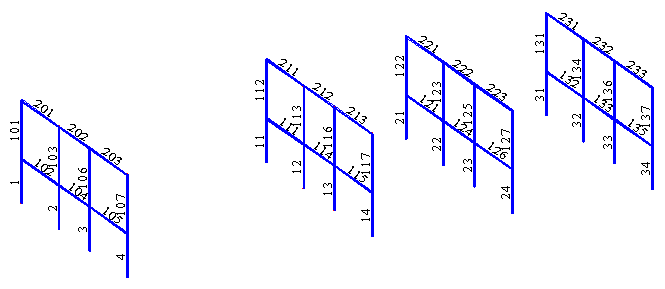

Пример 4.
Изменение нумерации стержней
Параметры:

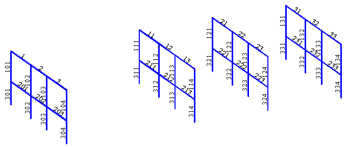

Пример 5
Параметры:
