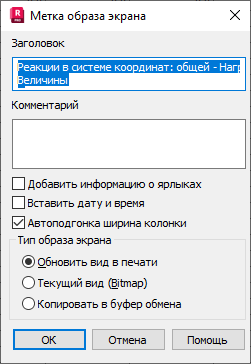

Образ экрана. Таблицы
Это диалоговое окно используется для сохранения образа экранного представления таблицы, который можно использовать в проектной документации в дальнейшем.
Доступ
  1. Щелкните правой кнопкой мыши вид таблицы и выберите Образ экрана или
  2. щелкните любую область таблицы и выберите Файл Образ экрана.
Элементы диалогового окна
Заголовок
Введите название для образа экрана.
Комментарий
При необходимости, в этом поле можно ввести комментарий.
Вкладка "Добавить информацию"
Добавление информации в образ экрана на вкладке Информация используемой таблицы.
Вставка даты и время
Вставка даты и времени в документацию.
Авторегулировка ширины столбца
Ширина столбцов автоматически регулируется таким образом, чтобы на странице отображалось оптимальное количество столбцов.
Прим.: Снимите этот флажок, если требуется изменить ширину столбца вручную.
Тип образа экрана
  • Обновить вид перед печатью: обновление образа экрана в документации каждый раз при печати или при предварительном просмотре. В это обновление включена текущая геометрия, данные и результаты проекта.
  • Текущий вид (PNG): создание файла *.png. На рисунке показан проект в момент создания образа экрана. При изменении модели конструкции вид не обновляется, что удобно при анализе результатов расчета больших конструкций.
  • Копировать в буфер обмена: Образ экрана сохраняется в буфер обмена в текущем виде и может быть вставлен в документацию.
Прим.: Список образов экрана находится в диалоговом окне Формирование отчета на вкладке "Образ экрана". Отсюда образы экрана можно перенести в проектную документацию.
