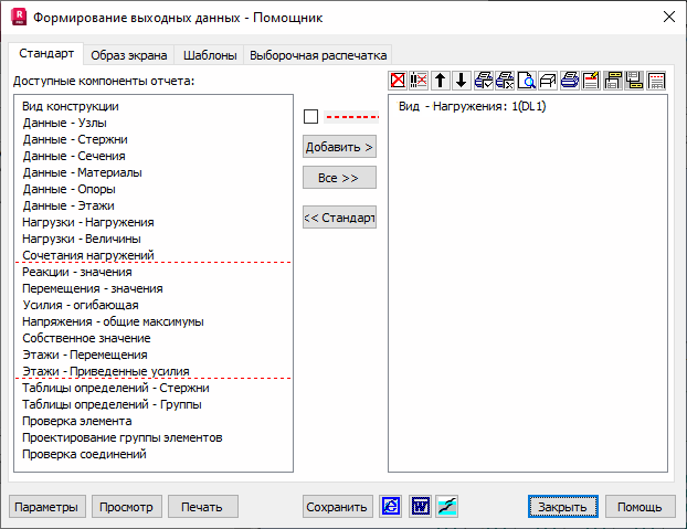

При переходе на вкладку "Стандарт" диалоговое окно Состав распечатки принимает форму, представленную на рисунке ниже.
Диалоговое окно разделено на две панели: левую и правую. На левой панели представляются объекты, выбранные для печати (ее содержимое зависит от выбранной вкладки). Правая панель содержит полный отчет, составленный пользователем из объектов доступных на левой панели. Для подготовки содержимого распечатки перемещают объекты с левой панели на правую, используя две кнопки: Все и Добавить. При нажатии на кнопку "Все" все доступные объекты перемещаются вправо. При нажатии на кнопку Добавить с левой панели перемещаются только выделенные объекты. Если пользователь составляет необходимую ему распечатку и желает сделать ее состав стандартным, ему необходимо нажать на кнопку "Стандартная". Все компоненты, содержащиеся на правой панели, будут перенесены на левую панель вкладки "Стандартная".

На панели имеется несколько иконок.
удалять из правой панели все элементы отчета, составленные пользователем
удалять из правой панели выбранные элементы отчета, составленные пользователем
перемещать выбранные элементы вверх в распечатке отчета
перемещать выбранные элементы вниз в распечатке отчета
включает выбранный элемент в список элементов для печати. Включен или нет для печати данный элемент из списка показывается на конце линии элемента распечатки. Отсутствие символа означает, что элемент включен для печати. означает, что он исключен из набора печати. по умолчанию, новый элемент в списке включается в печать.
Исключает выбранный элемент из списка элементов для печати. Включен или нет для печати данный элемент из списка показывается на конце линии элемента распечатки. Отсутствие символа означает, что элемент включен для печати. означает, что он исключен из набора печати.
Другое применение этой опции заключается в создании разрывной нумерации печатаемых страниц. Для образования ее пользователь должен назначить для печати элементы (пустые страницы), а затем исключить их из печати с опцией "Включить непечатаемые страницы в нумерацию и оглавление" в диалоговом окне Параметры страницы (вкладка Страница);
включать предварительный просмотр выбранных элементов отчета (если элемент не выбран на правой панели, предварительный просмотр будет активизирован для всего отчета)
активизировать предварительный просмотр выбранных элементов составленного отчета в упрощенном режиме. Упрощенный режим позволяет быстро открывать предварительный просмотр. Следует отметить, что в упрощенном режиме размещение отчета для просмотра представляется на страницах
выполнять печать выбранных элементов отчета (если элемент не выбран на правой панели, печать будет активизирована для всего отчета)
редактирование названия элемента состава распечатки, отобранного на правой панели (выбирает только один элемент за раз);
добавление комментариев выше элемента состава распечатки, отобранного на правой панели (выбирает только один элемент за раз);
добавление комментариев ниже элемента состава распечатки, отобранного на правой панели (выбирает только один элемент за раз);
вставка разрыва страницы перед элементом состава распечатки, выбранного на правой панели.
Как только выбрана опция "Вставка разрыва страницы" (), объект, добавленный на правой панели, начнется с новой страницы. Команда из контекстного меню может также использоваться для вставки разрыва страницы. Для этого нужно нажать правую кнопку мыши, когда курсор находится на правой панели.
