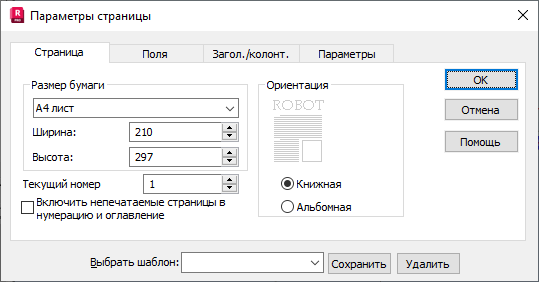

Для настройки базовых параметров страницы, необходимо перейти на вкладку Страница в диалоговом окне Параметры страницы.
В этом диалоговом окне задают следующие параметры: Размер бумаги, Ориентация и Текущий номер.
Выберите опцию Включить непечатаемые страницы в нумерацию и оглавление текста для того, чтобы разблокировать названия элементов, ранее исключенные из распечатки (см. Формирование отчета) в таблице. Выбор отменяется по умолчанию.
