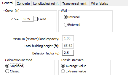

В модуле железобетонных стен, рассчитанных по французским нормам BAEL и американским ACI (для ACI имеется меньше опций, чем для BAEL). После открытия диалогового окна Опции расчета и выбора вкладки "Общая" на экране появляется диалоговое окно, показанное ниже:
Это диалоговое окно позволяет настраивать общие расчетные опции, которые будут использованы при расчете стен. Они включают:
- величину защитного слоя бетона;
- минимальную (относительную) несущую способность.
Кроме того, могут быть определены следующие параметры (доступны только для норм BAEL):
- фактор поведения, используемый при сейсмическом расчете (доступно только для норм BAEL);
- метод расчета - пользователь может выбрать один из доступных методов: упрощенный способ и классический метод;
- внутренняя/внешняя стена - этот выбор важен при создании противоусадочной и конструктивной арматуры в стенах;
- общая высота здания - это значение является важным для расчета относительных нагрузок из-за ветрового воздействия. Примечание: в текущей версии программы функции, позволяющие рассчитать нагрузки от ветра, распределенного по высоте здания, еще не активны.
- растяжимые напряжения - параметр доступен для упрощенного метода расчета стены в соответствии с французскими нормами BAEL; он позволяет выбрать способ проектирования в соответствии с растяжимыми напряжениями В зависимости от выбранной опции для рассматриваемой группы стен арматура рассчитывается по максимальной величине растягивающего напряжения или по средней величине растягивающего напряжения, возникающего в группе. Следует напомнить, что в случае сжимающих напряжений арматура всегда рассчитывается по среднему значению напряжения.
