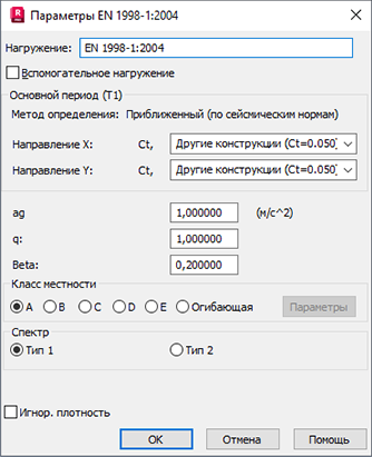

Параметры сейсмического расчета по методу эквивалентной боковой силы зависят от сейсмических норм и метода определения значений основных периодов в диалоговом окне «Сейсмический расчет» .
Чтобы выполнить сейсмический расчет в соответствии с правилами норм, определите следующие параметры:
Основной период Т1 рассчитывается по формуле 4.6:
T1 = Ct * H3/4
где:
Сt — коэффициент периода сооружения в зависимости от типа используемой системы сопротивления сейсмической силе (из норм);
H — высота конструкции (м), которая определяется как разница между диапазоном конструкции и нулевым уровнем отсчета.
ag = γ × agR
Основная поперечная сила рассчитывается по формуле:
Fb = Sd(T1) * m * λ (4,5)
Sd(T1) — значение расчетного спектра отклика при периоде Т1 в соответствии с пунктом 3.2.2.5
m — общая масса сооружения в соответствии с пунктом 3.2.4(2)
λ — поправочный коэффициент (0,85 или 1,0), устанавливаемый автоматически на основе раздела 4.3.3.2.2
Распределение силы осуществляется по формуле:
Fi = Fb * zi * mi / (Σ zj * mj) (4,11)
i = 1.. storeysCount; j = 1.. storeysCount
z — расстояние от базового уровня до участия масс (соответствующего этажа)
m — масса в соответствии с пунктом 3.2.4(2)
Игнорировать плотность
Исключается плотность элемента конструкции (ρ = 0) при расчете эффективной сейсмической нагрузки, применяемой к этажам модели конструкции во время расчета.
