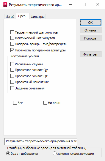

Перейдите на вкладку "Срез" в диалоговом окне Колонны (теоретическое армирование стержней - железобетонных балок и колонн). Отображается следующее диалоговое окно.
Данное окно позволяет выбирать величины и параметры, которые будут представлены в таблице результатов теоретического армирования стержней конструкции:
- «Шаг хомутов»: шаг хомута вдоль длины стержня конструкции (обязательный и условный).
- «Поперечная арматура - распределение/тип»: тип и распределение поперечной арматуры по площади (арматура распределяется согласно нормам).

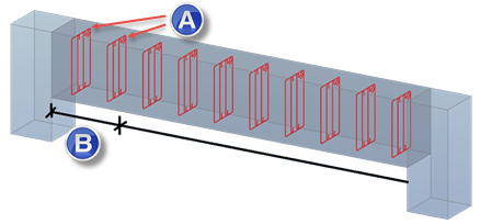

- «Плотность поперечной арматуры»: отношение площади поперечной арматуры к единице длины ж/б элемента. На следующем рисунке таковым является отношение общей площади армирования стержней (A) к единице длины балки (B).
- Внутренние усилия
- Расчетный случай - случай, который является расчетным при проектировании стержней (при расчете площади арматуры);
- Проектные усилия Qy и Qz — значения поперечной силы;
- Расчетный момент Mx - значение крутящего момента;
- Определение сочетания - определение расчетного сочетания нагрузок для проектирования стержней (для расчета площади арматуры).
Нижняя часть диалогового окна содержит следующие возможности:
- "Все": представление всех параметров на вкладке;
- "Ни один": ни один из параметров на вкладке не будет представлен в таблице.
