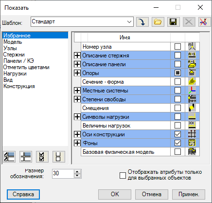

Показ атрибутов
С помощью диалогового окна Показать атрибуты выбираются атрибуты, которые необходимо представить на экране. Диалоговое окно будет отображаться только тогда, когда будет установлен компонент .NET.
Шаблон будет отображаться, если его выбрать в списке в верхней части диалогового окна.
Там же находятся следующие инструменты:
 — загрузка выбранного шаблона со всеми настройками;
- открывается диалоговое окно для управления отображением шаблонов;
- настройки сохраняются в выбранном шаблоне;
- выбранный шаблон удаляется из списка;
- открывается другое диалоговое окно, которое позволяет:
В центральной части диалогового окна имеются две панели.
Линии, помеченные синим цветом, указывают на элементы для отображения. Линии, помеченные белым цветом, могут включать подгруппы синих линий.
Прим.: Белые линии относятся к отмеченным синим цветом линиям и не могут быть перенесены в другие группы (их можно переносить только внутри отдельно взятой группы).
Категории (обозначены синей линией).
  1. Активация / Деактивация
    Деактивации - выбор всех групп, помеченных в белый цвет и относящихся к этой категории.
    Активация - выбор всех групп, помеченных в белый цвет и относящихся непосредственно к выбранной категории.
  2. Сортировка
    После нажатия на колонку сортировка происходит по данному содержанию.
    В алфавитном порядке (имя).
    Выбранные опции (отображения).
    Сортировка по выбранным параметров является однократной операцией, которая повторяется при щелчке на шапке таблице.
В нижней части диалогового окна находятся опции, которые позволяют выбирать:
