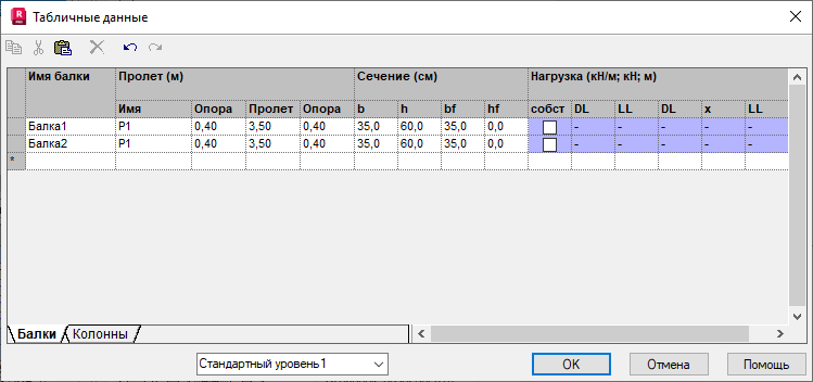

Опция может быть открыта: нажатием на иконку Таблица данных или из меню с помощью команды Расчет / Таблица данных.
Прим.: Опция доступна только для ж/б балок и колонн. Опция неактивна на экране Заключительный чертеж.
Опция используется, в основном, чтобы обеспечить возможность быстро задать вид и количество балок или колонн, для которых будет проведен расчет при соответствующей нагрузке. Диалоговое окно для определения элементов имеет две вкладки: Балки и Колонны.
Иконки, располагающихся в панели инструментов в верхней части диалогового окна позволяют осуществлять такие операции: копировать, вставить, вырезать, удалить, отменить и повторить.
Для копирования, выберите всю запись (или несколько записей) и выберите Копировать. Теперь можно выполнить операцию вставки.
Важное замечание: После вставки в таблицу одной или нескольких записей необходимо изменить названия вновь созданных элементов.
После определения в таблице всех элементов нужно ввести или выбрать название этажа (поле в нижней части диалогового окна), к которому эти элементы относятся и в котором они должны быть сохранены.
При нажатии на кнопку ОК список созданных элементов будет сохранен.
