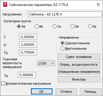

Параметры сейсмического расчета (австралийские нормы AS-1170.4)
Параметры сейсмического расчета конструкции основываются на сейсмических нормах, используемых при вычислении величины воздействия сейсмических нагрузок на конструкцию. При выборе австралийских норм в диалоговом окне Описание нового нагружения или нажатия на кнопку Параметры в диалоговом окне Тип расчета появляется следующее диалоговое окно.
Для выполнения сейсмического расчета согласно требованиям, указанным в AS 1170.4:2007, необходимо определить следующие параметры:
В нижней части диалогового окна находятся две кнопки: Определение направления и Фильтры.
Также имеется дополнительная кнопка Сдвиг основания, при нажатии на которую открывается диалоговое окно "Сдвиг основания".
Нажимают на кнопку Определение эксцентриситета для того, чтобы открыть диалоговое окно Определение эксцентриситетов масс, где можно задать, как учитывать эксцентриситет масс при сейсмическом расчете.
