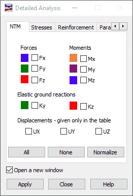

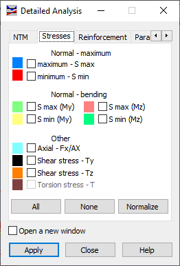

Вкладки "NQM", "Напряжение" и "Арматура" позволяют пользователю выбирать величины, которые будут представлены для выбранных стержней конструкции. Значения выбранных величин (перемещений, внутренних усилий, напряжений, теоретической (требуемой) площади армирования или коэффициента армирования) будут представлены графически. Они также доступны в средстве просмотра и в текстовой форме - в таблице. Можно указать несколько величин, которые будут представлены одновременно для выбранных стержней конструкции.
Вкладка "NQM" диалогового окна содержит опции, которые позволяют представить реакции упругого грунта, действующие на стержни (опции KY и KZ). Значения KY и KZ получаются как значения реакций упругого основания (R = K u, где R определяет величину реакции, K - коэффициент постели упругого основания, u - перемещение) вдоль длины стержня в местной системе координат, если для стержня упругое основание было определено.
Прим.: Смещения, выбранные на вкладке "NQM", будут представлены только в табличной форме (они не будут представлены в форме эпюр).

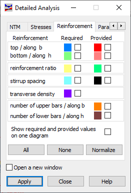

Вкладка "Армирование" диалогового окна "Детальный расчет" позволяет выбрать для представления следующие величины:
- теоретическое (требуемое) армирование – верхнее армирование (вдоль стороны с длиной b), нижнее армирование (вдоль стороны длиной h);
- действительное (рассчитанное) армирование – верхнее армирование (вдоль стороны длиной b) нижнее армирование (вдоль стороны длиной h);
- теоретическое (требуемое) и фактическое (рассчитанное) армирования;
- теоретическое (требуемое) и фактическое (рассчитанное) расстояние между хомутами (для поперечного армирования);
- поперечная плотность — отношение площади поперечной арматуры к единице длины железобетонного элемента.
- число верхних стержней (верхнее армирование) – вдоль стороны длиной b;
- число верхних стержней (нижнее армирование) – вдоль стороны длиной h;
- Показать теоретическое (требуемое) и фактическое (рассчитанное) значение на данном графике. Если выбрана эта опция, на одном графике для одной и той же величины будут показаны два значения: теоретическое (требуемое) и фактическое (рассчитанное). Если опция выключена, все значения будут представлены на разных графиках.

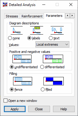

Следующие две вкладки диалогового окна "Детальный расчет" позволяют пользователю определять способ представления выбранных величин на соответствующей диаграмме и в таблице. Вкладка "Параметры" контролирует способ представления диаграмм, которые представляются в средстве графического просмотра. Вкладка "Точки деления" позволяет пользователю определять промежуточные точки, для которых в таблице будут представлены значения выбранных величин.
Опции на вкладке "Параметры" содержат следующее:
- поле Описание графика позволяет пользователю решить, как описание величины будет представлено на диаграмме:
- нет – если выбрана эта опция, описания величин, доступных в диалоговом окне Детальный расчет, на графике не будут представлены;
- метки - если выбрана эта опция, описания на величин, доступных в диалоговом окне Детальный расчет, будут представлены на графиках в виде меток, показывающих значения в выбранных точках стержня. Метки слегка сдвигаются в сторону от графика;
- текст - если выбрана эта опция, описания величин, доступных в диалоговом окне Детальный расчет, будут представлены на графиках в виде значений в выбранных точках стержня. Описания располагаются перпендикулярно стержню;
- Для двух параметров ("Метки" и "Текст") программа образует доступное поле выбора "Значения", которое используется для ограничения числа описаний на графиках, располагающихся на экране. Можно выбрать одну из следующих команд.
- Все - описания располагаются в начале и конце каждого элемента, а также в точках максимального и минимального значений;
- Локальные экстремумы – описания располагаются на стержне только в точках максимального и минимального значений. Опция используется частично, когда стержни разделены на большое число расчетных элементов, а интересны для пользователя лишь экстремальные, а не промежуточные значения в стержне;
- Глобальные экстремумы – описания даются только для глобальных максимума и минимума выбранных величин, то есть представляются экстремальные значения для всей конструкции.
- поле Положительные и отрицательные значения позволяет пользователю определить, будут ли различаться на графике по цвету положительные и отрицательные значения представляемых величин;
- поле Заливка используется для назначения способа заполнения графиков (штриховка или заливка).

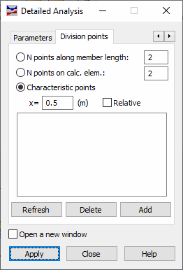

Опции на вкладке "Точки деления" содержат следующее:
- Вы можете указать точки, для которых значения соответствующих величин будет представлена в таблице.
- Если выбрана опция N точек по длине стержня, пользователь может задать в соответствующем поле число точек, включая начало и конец стержня, регулярно распределенных по длине стержня. Число точек по умолчанию N = 2 для этих точек будут представлены полученные в расчете значения выбранных величин. В таблице будут показаны значения величин, выбранные для представления только для начала и конца стержня. Если N = 3, программа добавит точку в середине стержня, разделяя его на две равные части, и представит значение выбранной величины и в этой точке.
- Если выбрана опция Характерная точка, пользователь может определить на стержне точку, задав ее абсолютное или относительное расстояние от начала стержня; для этой точки программа представит значения выбранных величин. Последовательные точки, назначенные для представления значений выбранных величин, будут сопровождаться следующими описаниями:
- АВТО – точки, созданные автоматически;
- Опред. – точки, определяемые пользователем;
- НУЛЬ – характерные точки на стержне - точки, в которых значения выбранных величин равны нулю или экстремальны.
- кнопка Обновить - кнопка, с помощью которой пользователь может обновить список точек, в которых должны быть представлены значения выбранных величин ;
- кнопка Удалить - кнопка удаляет точки на стержне; значения выбранных величин в этих точках более не будут представлены;
- кнопка Добавить - кнопка добавляет точки на стержне, в которых будут представлены значения выбранных величин.
- Если активизировать опцию Открыть новое окно, на экране появится новое окно, в котором будут представлены эпюры величин, выбранных в диалоговом окне Детальный расчет.
