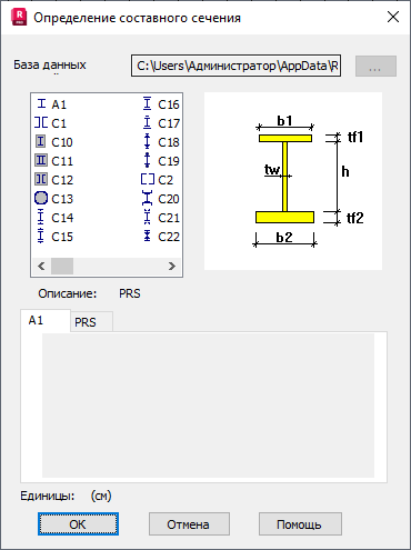

С помощью этой опции можно получить доступ к базе данных составных сечений. Пользователь может легко задать довольно сложное составное сечение путем назначения соответствующих размеров выбранному типу сечения.
Получить доступ к данной опции можно одним из следующих способов:
  1. При выборе команды меню: "Инструменты" > "Определение сечения".
  2. при выборе команды меню Файл > Новое сечение > База данных сплошных сечений или на панели инструментов .
При выборе опции, открывается диалоговое окно "Определение составного сечения".
В модуль "Определение сечения" можно импортировать нужное сечение из активной базы данных сечений, которая указывается в верхней части диалогового окна. Средняя часть диалогового окна разделена на три области:
Чтобы импортировать сечение в модуль "Определение сечения", необходимо:
  1. перейти на экран "Определение сечений";
  2. в диалоговом окне "Определение составного сечения" выбрать тип сечения (например С1);
  3. на соответствующих вкладках указывают характеристики сечения (такие, как размеры и материал); количество характеристик зависит от выбранного типа составного сечения;
  4. нажать на кнопку ОК.
