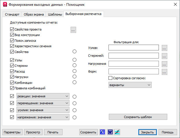

Перейдите на вкладку "Шаблоны" в диалоговом окне Формирование отчета, чтобы выбрать параметры упрощенного формирования отчетов.
Чтобы создать шаблон упрощенного отчета, пользователь должен:
  1. выбрать величины, которые должны содержаться в составленном отчете;
  2. отфильтровать узлы, стержни, варианты или режимы, для которых будет создан отчет;
  3. активизировать сортировку, если необходимо;
  4. Нажмите кнопку "Сохранить" для открытия вкладки Шаблоны диалогового окна "Формирование отчета" и размещения выбранных элементов упрощенного отчета на правой панели. Пользовательский шаблон упрощенного отчета может быть сохранен.
Ниже приведены последовательные этапы составления упрощенного отчета.
Этап 1
Левая часть диалогового окна содержит элементы и величины, которые могут быть включены в отчет. Здесь имеются:
Возможны следующие три типа печати таблицы для реакций, смещений, усилий и напряжений: вкладка Значения, вкладка Огибающая и вкладка Глобальные экстремумы. Кроме того, там же находятся две следующие опции:
Слева от каждой из вышеупомянутых опций находится поле выбора, которое сообщает, должна ли опция быть включена в упрощенный отчет или нет. Поле может принимать одно из следующих значений:
элемент/величина не будут включены в упрощенный отчет;
элемент/величина не будут включены в упрощенный отчет при полном выборе;
элемент/величина не будут включены в упрощенный отчет при выборе узлов, стержней, вариантов или режимов, определяемых пользователем.
Этап 2
Если выбирается третий вариант, то становятся доступными "радио" кнопки , расположенные справа от указанных выше опций. Они могут быть включены в упрощенную распечатку. Если элемент или величина включаются в упрощенный отчет с фильтрацией, определяемой пользователем, то активизируются соответствующие кнопки и открываются поля редактирования для пользователя для определения списков узлов, стержней, вариантов или режимов.
Существуют два пути фильтрации узлов, стержней, вариантов или режимов, для которых должен быть составлен отчет:
Этап 3
Если активизируется опция Сортировка, все таблицы, доступные для упрощенной печати, будут сортироваться согласно критерию, определяемому пользователем. Существующая версия предоставляет возможность сортировки только по назначенным группам узлов и стержней.
