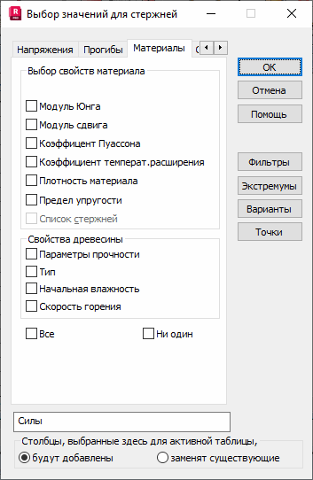

В диалоговом окне Выбор значений для стержней выберите вкладку «Материалы», чтобы задать материалы для представления.
Могут быть заданы следующие:
- Модуль Юнга — столбец для значения модуля Юнга соответствующих стержней конструкции.
- Модуль сдвига — столбец для значения модуля сдвига (модуля Кирхгофа) соответствующих стержней конструкции.
- Коэффициент Пуассона — столбец для коэффициента Пуассона соответствующих стержней конструкции.
- Коэффициент теплового расширения — столбец для значения теплового расширения соответствующих стержней конструкции.
- Плотность материала — столбец для значения плотности материала соответствующих стержней конструкции.
- Предел упругости — столбец для значения предела упругости соответствующих стержней конструкции.
- Список стержней — список всех стержней с заданными характеристиками материала.
