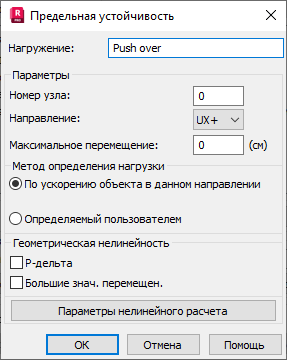

Параметры анализа предельного равновесия
Это диалоговое окно используется для определения параметров расчета предельного равновесия для динамического нагружения.
Доступ
  1. Убедитесь в том, что модальный расчет уже определен.
  2. Выберите Расчет Тип расчета Новый.
  3. Выберите Предельная устойчивость в диалоговом окне "Тип расчета", а затем нажмите кнопку ОК.
Сочетание
Имя варианта нагружения.
Параметры

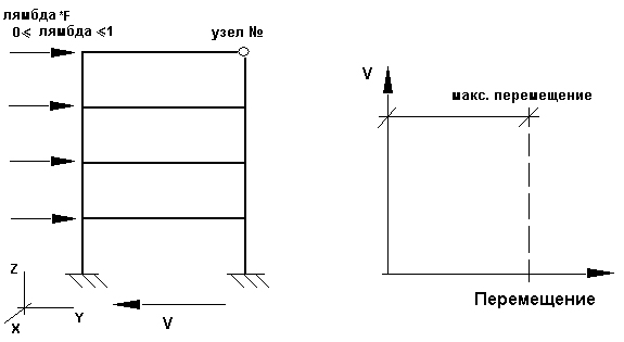

  • Номер узла — номер узла конструкции, относящегося к крыше конструкции (см. рисунок ниже);
  • Направление — направление внешнего воздействия на конструкцию в общей системе координат;
  • Максимальное перемещение — максимальное перемещение в выбранном узле конструкции (см. рисунок ниже).
Метод определения нагрузки
  • По ускорению объекта в данном направлении — задание вектора перемещения в ходе расчета предельного равновесия.
  • Пользовательский.
Прим.: Для опции По ускорению объекта в данном направлении используется следующий алгоритм.
  1. Расчет вектора , где K, M – матрица жесткости и матрица масс соответственно, Idir - вектор направления модуля; Φ dir - вектор предельного перемещения.
  2. Нормализация: , где .
  3. Определение коэффициента участия масс: Γ dir = (M Idir , F dir).
  4. Определение поперечных сил как: Fdir = γdir M Φ dir , где γdir - масштабный коэффициент.
Можно также задавать правую часть системы уравнений, записанной для точки 1. Пользователь может определить статическую нагрузку, которая дополнит набор сил, приложенных к конструкции. Алгоритм вычисления поперечных усилий (точки 2, 3, 4) идентичен описанному выше алгоритму.
Геометрическая нелинейность
  • P-дельта: выберите этот параметр, чтобы учесть в расчете эффекты P-дельта.
  • Большие значения перемещений — выберите этот параметр, если при расчете требуется учитывать большие значения перемещений и/или вращений.
  • Параметры нелинейного расчета: открытие диалогового окна, в котором можно настроить параметры нелинейного расчета.
