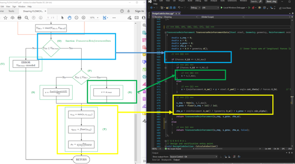

- Новые примеры и учебные пособия к ним включают описание конструкторской логики и кода рабочего программного обеспечения (см. изображение выше). В руководства также включены аналитически обоснованные примеры проверки и файлы RTD.
