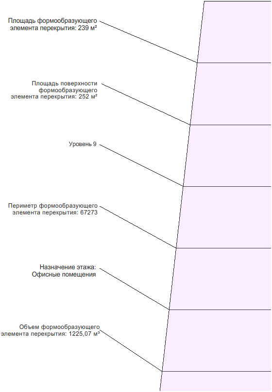

Чтобы отобразить значения других параметров в марке формообразующего элемента-перекрытия, создайте семейство марок, которые содержат необходимую информацию, как показано на рисунке.
Примеры марок для формообразующих элементов - перекрытий
