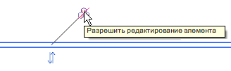

«Показать общие элементы управления "Разрешить редактирование"». Элемент управления становится видимым при выборе элементов, не принадлежащих пользователю. Элементы управления не будут отображаться, если выбрано несколько элементов, а параметр
(«Активировать элементы управления») не включен.
