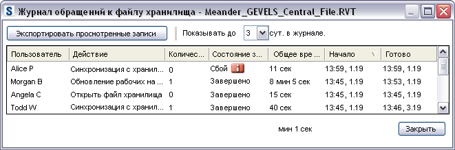

Откройте диалоговое окно "Журнал" с панели "Обращение к файлу хранилища" в Worksharing Monitor.
На панели обращений к файлу хранилища отображаются только текущие операции, относящиеся к проекту. Для просмотра журнала последних обращений к файлу хранилища для проекта (до 5 дней), используйте следующую процедуру.
Просмотр журнала обращений к файлу хранилища
В диалоговом окне "Журнал" отображаются сведения обо всех операциях обращения к файлу хранилища для проекта Revit. При ошибке операции обращения к файлу хранилища щелкните
для получения дополнительных сведений об ошибке. См. раздел Если синхронизация с файлом хранилища не выполнена.
Экспорт журнала в файл
