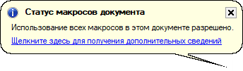

    В нижнем правом углу окна Revit отображаются значки состояния и уведомления, позволяющие определить текущее состояние безопасности макросов.
    Состояния и предупреждения макросов уровня документа
    Уровень безопасности макросов Значок состояния Уведомление при открытии
    Включить макросы документа
    Отключить макросы документа
    Спрашивать перед включением макросов документа Задается пользователем. Диалоговое окно предупреждения содержит запрос о включении или отключении макросов. В зависимости от ответа пользователя отображается соответствующий значок. Это настройка по умолчанию.
