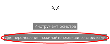

Режим инструмента осмотра | |
Обратить вертикальную ось | Изменение направления операций «вверх» и «вниз» для инструмента осмотра. См. раздел Поворот текущего вида. |
