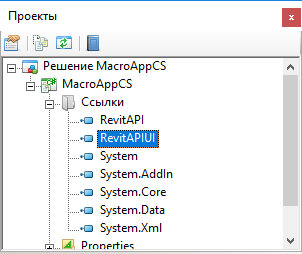

Требуется ли добавлять файлы RevitAPI.dll и RevitAPIUI.dll в качестве ссылок при создании новой макрокоманды? | Нет. Добавлять ссылки на файлы RevitAPI.dll и RevitAPIUI не требуется, так как эта операция выполняется автоматически. В проекте макросов Revit обе ссылки являются обязательными. Удаление этих ссылок в IDE приводит к сбою при выполнении макрокоманд Revit.
![]() См. раздел Восстановление файлов RevitAPI.dll и RevitAPIUI.dll. |
