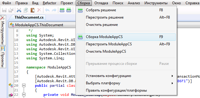

- В Revit macro IDE выберите в раскрывающемся списке команду "Строительство" параметр определения макроса.
Обратите внимание на то, что в данном примере выполняется компоновка макрокоманды с именем AppCS. Программный текст макроса уровня приложения на языке C# находится в файле ThisApplication.cs. Можно воспользоваться "Проводником проектов" IDE для просмотра его местоположения на диске.
- Закройте Revit macro IDE.
В случае правильной компоновки программы в левом нижнем углу окна Revit macro IDE будет выведено сообщение "Компоновка выполнена успешно".
