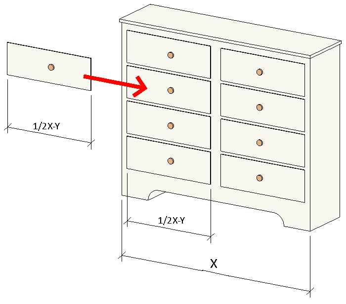

- В качестве вложенного семейства комода с ящиками используются ящики. Параметр «Ширина» семейства комодов передается вложенному семейству ящиков, что позволяет правильно разместить его в проеме комода.
