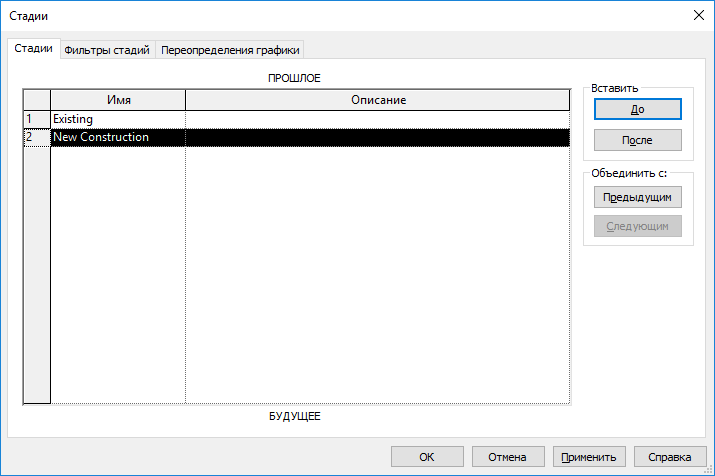

Откроется диалоговое окно "Стадии" с открытой вкладкой "Стадии". По умолчанию каждый проект имеет стадии "Новая конструкция" и "Существующие".
Выделяется вся строка стадии проекта Revit. На иллюстрации ниже показано диалоговое окно "Стадии". В нем выбрана стадия "Новая конструкция".
Чтобы вставить стадию до или после выбранной стадии, в разделе "Вставить" выберите "До элемента" или "После элемента".
По мере добавления стадий они автоматически последовательно нумеруются в Revit. Например: Стадия 1, Стадия 2, Стадия 3, и т. д.
