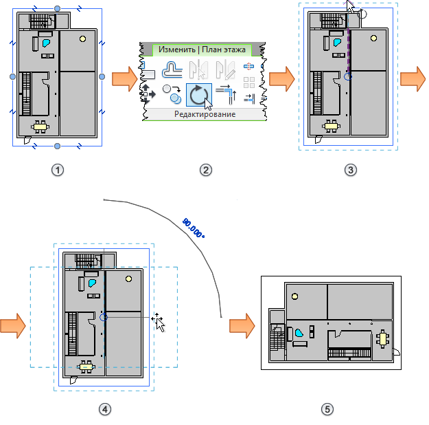

При повороте вида с использованием области обрезки модель поворачивается в обратном направлении относительно направления поворота области обрезки.
- На панели управления видом нажмите
(Показать область обрезки). Выберите область обрезки. На виде появляется область обрезки. Для того чтобы увидеть область подрезки, может потребоваться зумирование.
- Выберите вкладку "Изменить <тип вида>"
панель "Изменение"
("Повернуть"). Прим.: Если инструмент поворота недоступен, на палитре свойств для вида задайте параметр "Ориентация на условный север".
- Поверните вид.
