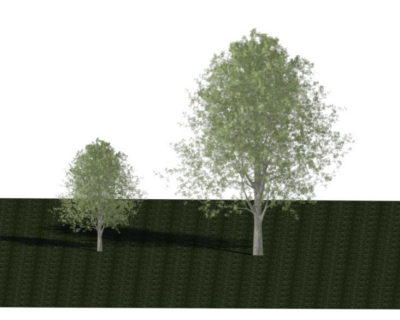

Изменить размер объектов озеленения можно с помощью свойств типа в проекте. Обновленный размер элементов озеленения отображается на 2D- и 3D-видах и в визуализированных изображениях.
Прим.: Также можно задать размер объекта озеленения в его семействе.
Деревья клена различной высоты
Изменение размера объектов озеленения в проекте
