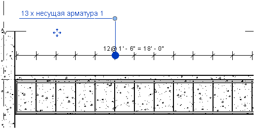

Аннотации для нескольких арматурных стержней можно изменять как любые другие марки.
- Выберите в проекте аннотацию для нескольких арматурных стержней.
- Выберите вкладку "Изменить | Аннотации для нескольких арматурных стержней"  панель "Редактирование" панель "Редактирование" "Выбор марки". "Выбор марки".Марка выделяется в области рисования.

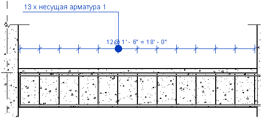

 Щелкните ручку марки, чтобы перетащить выноску в новое положение.
