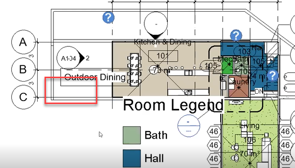

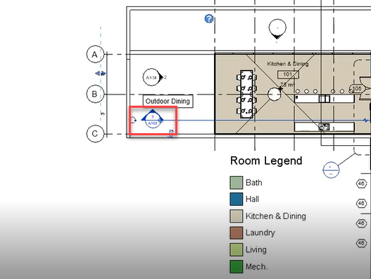

Например, на этом плане этажа для марок разрезов задан масштаб вида 1:100. Для параметра «Скрыть при масштабах <» задано значение 1:100. На экране можно видеть выделенную марку разреза.
На изображении ниже для марок разрезов задан масштаб 1:200. Для переменной «Скрыть при масштабах <» по-прежнему задано значение 1:100. Обратите внимание, что марка разреза больше не отображается, так как масштаб вида для марки разреза больше порога, заданного параметром «Скрыть при масштабах <».
